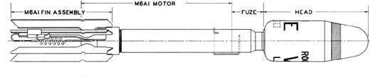

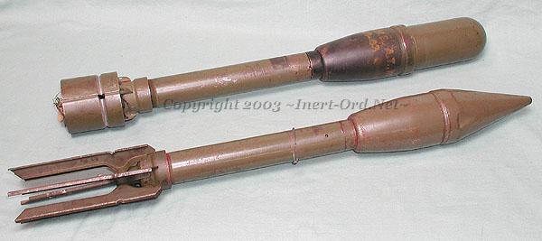

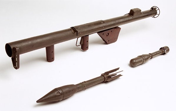

Sice se nezabývám přímo raketovým modelářstvím, ale řeším ted problém se kterým si nevím rady. Tak budu rád, když mi někdo pomůže s tím zajímavým projektem.) Zabýváme se vojenskou historií, a na ukázky jsme si pořídily repliku us raketometu Bazooka. Iniciační zařízení je elektrické a funkční. Zatím jsme zkoušeli odpalovat jen samotné motory ROS. A problémy jsou dva : 1)Dostřel je moc velký 2)Samotný motor je neřízený, snadno chytne jiný směr Ale protože efekt je dobrý, výšleh dopředu i dozadu. A za výšlehovkou nešaškuje vojáček se zapalovačem. Takže jsme se rozhodli systém zdokonalit. A myšlenka je replika originálního náboje. Má délku 550 mm a ráži 60 mm. Požadované vlastnosti jsou : Ideálně dostřel 60-100 m , po balistické křivce. Přiměřená přesnost, aby se na tu vzdálenost dal trefit tank. A ted si nevím rady s váhou střely, aby se dostřel zmenšil. A také kam motor umístit? Na konec rakety, nebo jej umístit dovnitř, v nějakém odstupu od konce? Je potřeba nějaké vyvážení? vybral jsem materiál na stavbu správně? Tvar znám, tělo chci dělat z kartonové trubky, hlavici a směrovky ze dřeva. Motorků máme omezené množství, tak si chci ujasnit tyhle věci, abych neplýtval drahoceným zbožím. Předem díky za rady Víťa |
