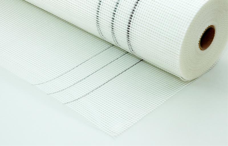

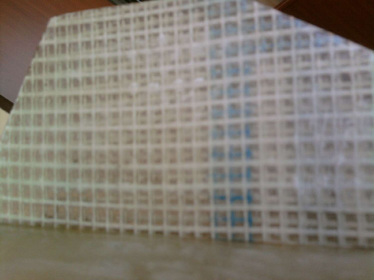

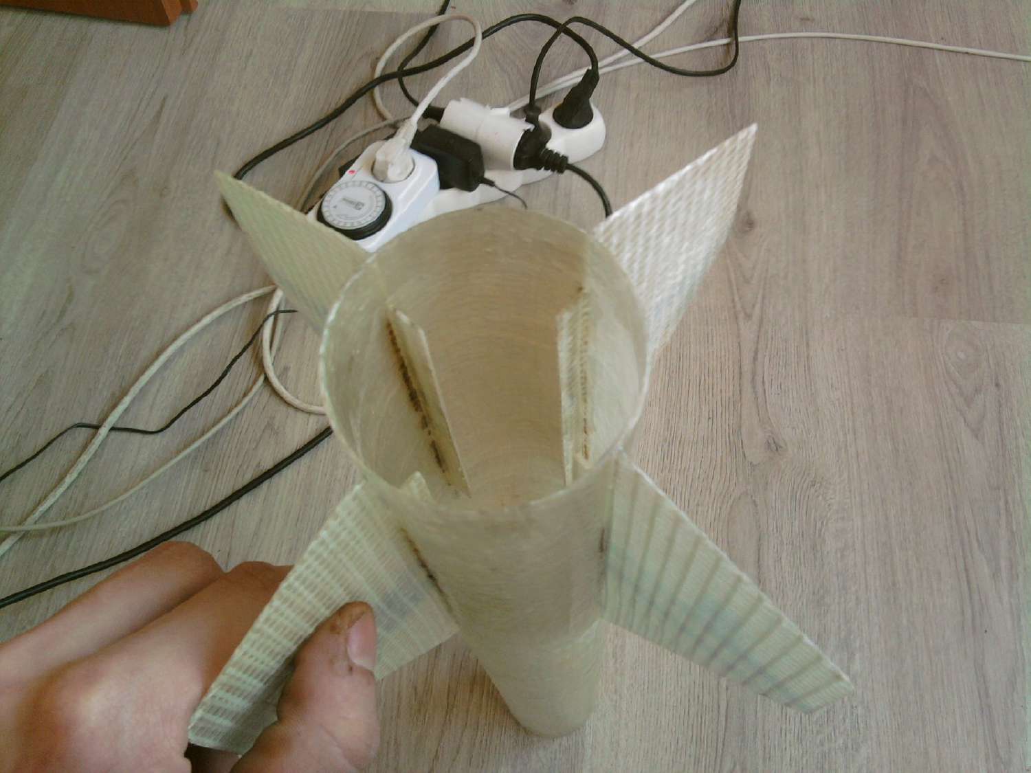

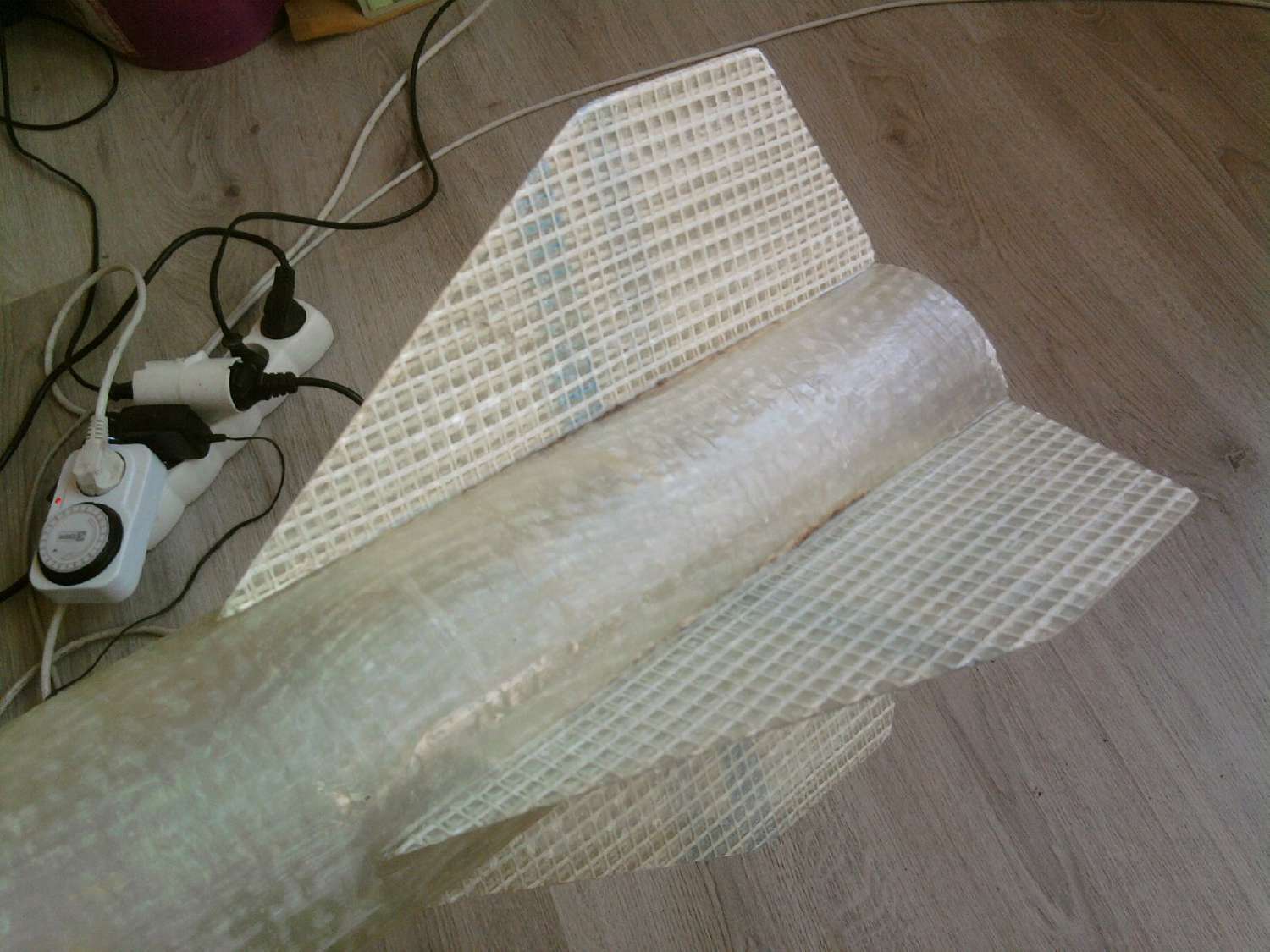

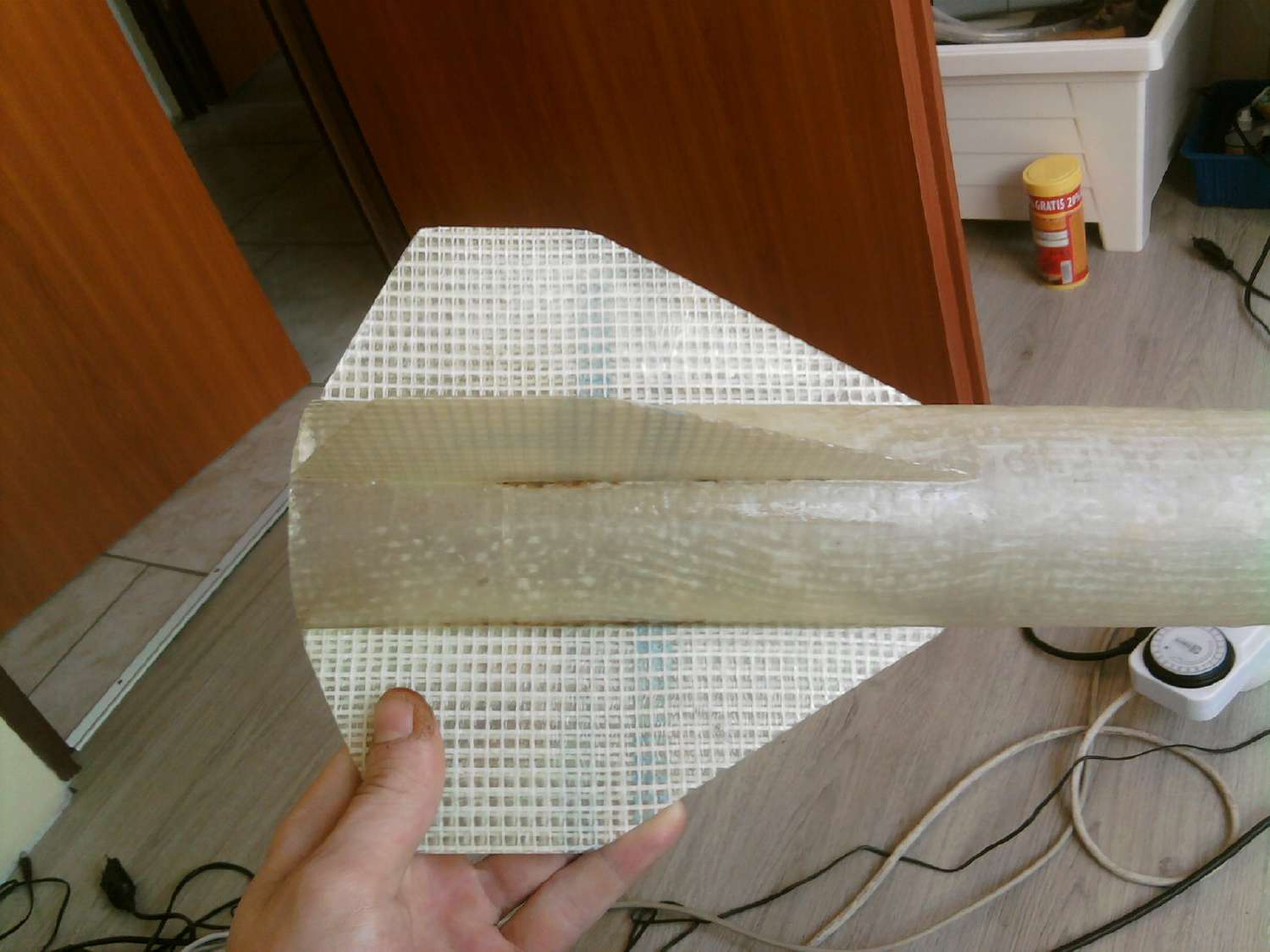

Chtěl bych se zeptat, jaký máte názor na přidání zednické perlinky mezi vrstvy klasické tkaniny (sendvič)? Nikde jsem to teda neviděl ale nedalo mi to nezkusit a výsledek nevypadá zase tak zle. Zkoušel jsem to zatím na stabilizátory kvůli snadnější práci na rovné ploše. Jde o to, že perlinka má cca o polovinu menší metrážní hmotnost, ale při stlačení desky se tkanina jakoby vtlačí do ok perlinky, takže ubyde na síle desky a pevnost se mi zdá vyšší, zkusím někdy otestovat pevnostní rozdíly. Na foto je nedávno dokončené 62,5 mm lože. |
