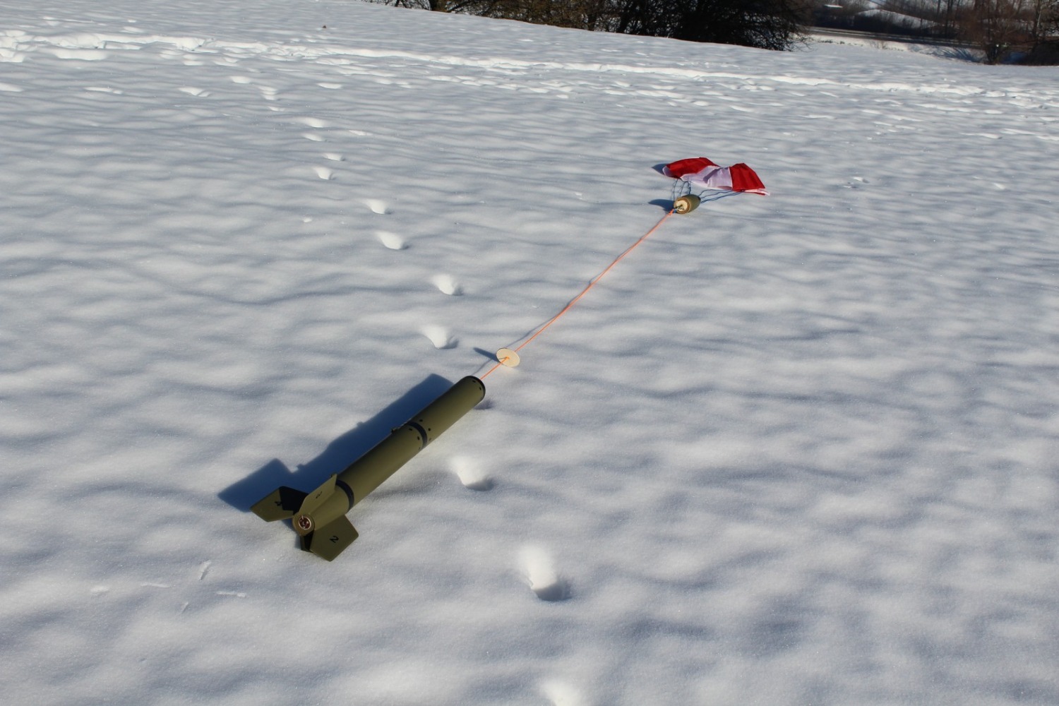

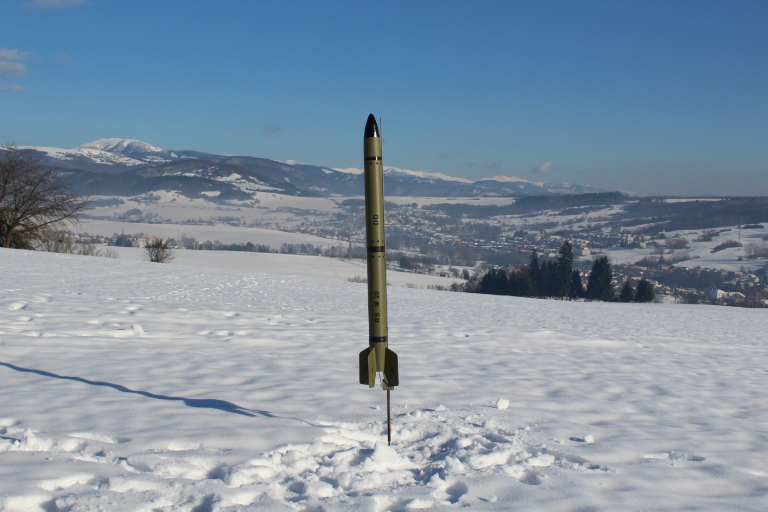

Měl jsem dokončený nový model inspirovaný 132 mm Kaťušemi M 20 a M 13 DD. V podstatě jsem chtěl postavit větší - delší verzi skutečné Kaťuše. Nový model je o 450 mm delší a bohužel také těžší než původní polomaketa RS 82. Startovní hmotnost nakonec vyšplhala na 770 gr, co už je na 1xROS opravdu "dost". Výslední rozměry délka modelu 1330 mm, průměr trupu 88 mm, padák fí 100 cm se středovým otvorem 100 mm. Simulace tvrdila že vyletí cca 104 m za cca 5 vteřin, takže jsem zkrátil zpoždění o 1 sec. Skvělé počasí naznačilo nutnost ověřit teorii v praxi. Naložil jsem materiál do baťohu , do jedné ruky rampu a do druhé ruky Kaťuši. Po 40 minutách šlapání a odfukování jsem byl na polygonu. Vše další proběhlo perfektně a let předčil moje očekávání a model přistál cca 100 m od rampy. Na místě přistání je ve sněhu pod trupem pěkně vidět "otisky" stabilizátorů po dosednutí. Foto jsou v příloze. horké trysky přeje Mirek |
